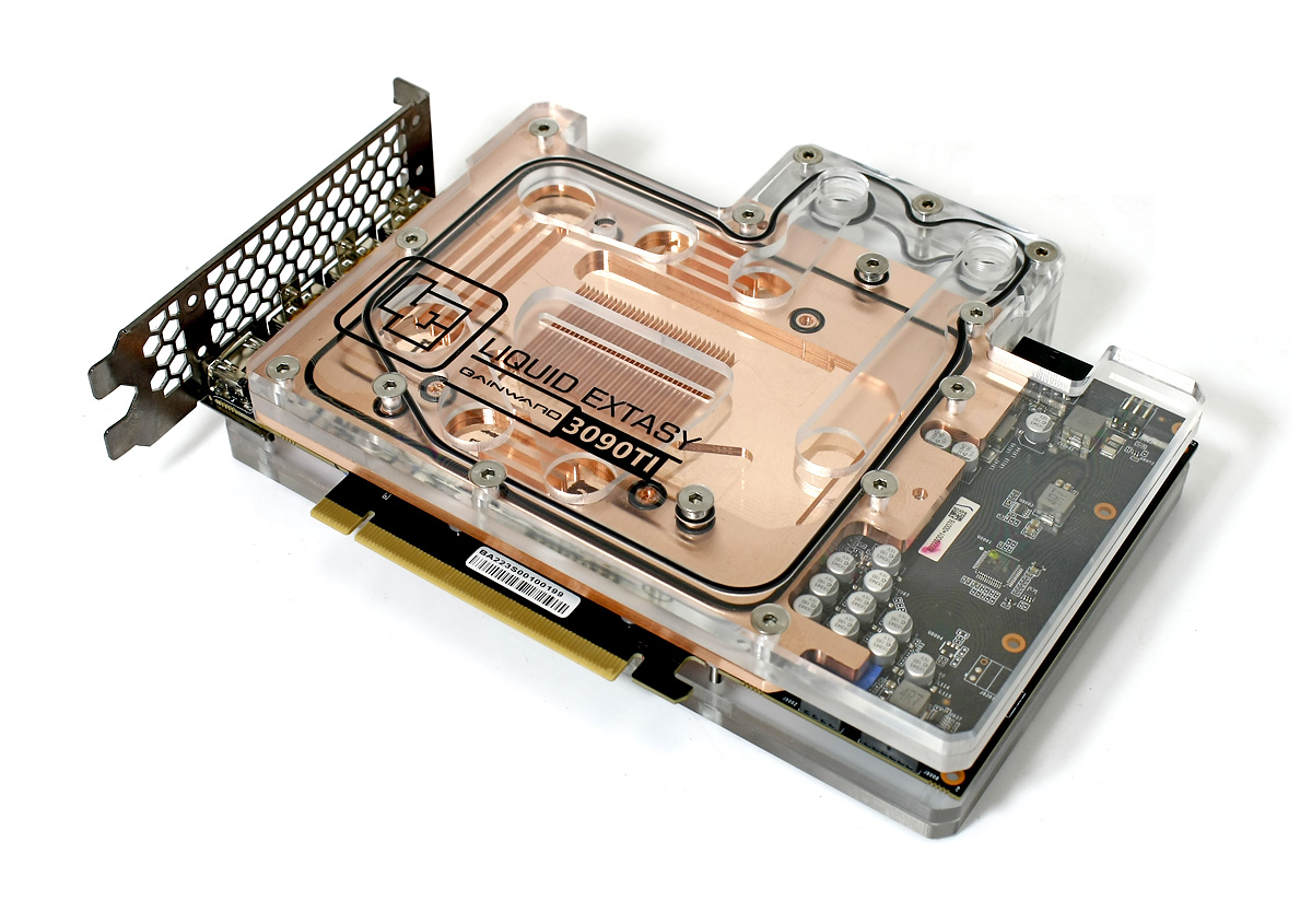

Beispiel Wasserkühler:
Nur weil ich in den 15 Jahren meiner aktiven Zeit High End Wasserkühler herausgebracht habe bedeutet es nicht das ich keinen Designen kann. Ich habe es Firmenintern 2013 getan und konnte alle Probanden rasieren und habe es jetzt 2023 wieder getan und vielleicht, aber auch nur vielleicht lasse ich die Welt vollumfänglich ab 2024 daran teilhaben. Das wird sich wohl in den kommenden 4 Wochen entscheiden ob ich tatsächlich eine Maschine nur für den Kühler entbehren kann und möchte oder nicht.
