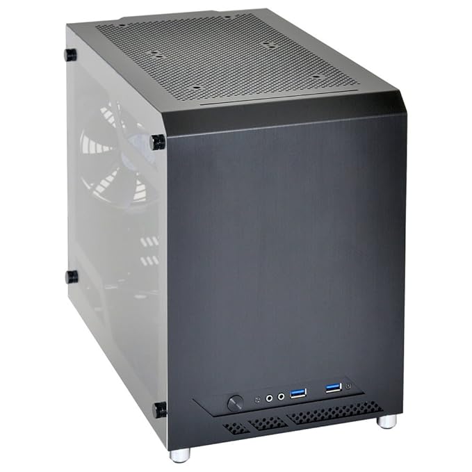

Persönliche Erfahrungen hab ich mit diesem Modell :
https://www.mindfactory.de/product_...DUAL-Aktiv-PCIe-3-0-x16--Retail-_1113460.html eingebaut in ein
Eingebaut in Lian Li pc-q10wx also weder gedämmt noch besonders belüftet:
https://images-na.ssl-images-amazon.com/images/I/61d1qdLRqFL._SX679_.jpg
Wenn man das Ding nur einbaut und keinen Curve editor etc. zum anpassen von Takt/Spannungskurve anfast dann taktet sie Out of the Box je nach Last&Temp zwischen 1800-1900Mhz und wird max knapp 80°C warm, Lüfter ist für mich dabei nur warnehmbar wenn ich 1 m oder näher dran bin , würde es aber immernoch als sehr leise beschreiben,
Im Desktopbetrieb oder beim Filme schaun hört man selbst direkt mit dem Ohr neben dem Gehäuse nix von der Karte.
Nach ca. 30 min probieren hatte ich mein Setting im Curveeditor das ich quasi fast ununterbrochen bsi auf spielerein seit über 1 Jahr fahre , 0,975V 2025 MHz Core 2250 Mem Lüfterkurve org. STD Powertarget.
max. und sehr selten 70°C unter Vollast Grafikarte quasi nur aus kurzer Distanz wahrnehmbar
Zum Spass hab ich auch mal geschaut wie weit man Ecotuning betreiben kann. sprich wening ,Strom ,Hitze ,Lautstärke bei gleich bleibender Leistung
0,85V 1860 Mhz core 2000Mhz mem org Powertarget 6 Lüfterkurve i7 4790 @ 1,05V bei 3,8GHZ 16 Gb DDR3 2133 Cl 9 1,5 V.
Egal was ich mache ich bekomme die komplette Kiste nicht deutlich über 150W an der Wand also mit NT-Verlusten ( gemessen mit nem Brennstuhl PM231E https://www.computerbase.de/2014-05/strommessgeraete-marktueberblick-test/3/ )
