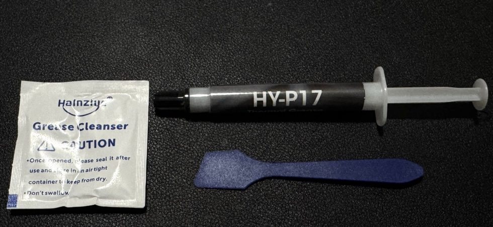

Was man bekommt
Ein gewisser Wermutstropfen bleibt allerdings, denn Halnziye konnte es sich nicht verkneifen, auf der Verpackung mal mit einem unrealistisch hohen Wärmeleitwert von 17.3 W/mK zu werben. Eine Zahl, die eher in das Reich der Wunschvorstellungen und optimistisch gerechneten Pulvermischungen gehört als in die Realität praktischer Anwendungen solcher keramischer Pasten, die bei rund 7 W/mK die theoretische Grenze erreichen. Schade eigentlich, denn bei dieser tatsächlich gemessenen Performance von erstaunlichen 6.8 W/mK hätte man derlei Übertreibungen gar nicht nötig gehabt. Die Paste überzeugt nämlich aus eigener Kraft, auch ohne pseudowissenschaftliche Zahlenspiele und gefakte Eimer-Messungen.
Die technischen Eckdaten lesen sich ansonsten solide. Die HY-P17 basiert auf einer Silikonöl-Grundmatrix, die mit metalloxidischen Füllstoffen angereichert wurde. Laut Datenblatt liegt die Viskosität im mittleren bis etwas höheren Bereich, was sich auch beim Auftragen bestätigt. Sie lässt sich noch  gleichmäßig verstreichen, ohne dabei zu flüssig zu wirken oder beim Verpressen zu viel auszubluten, im Gegenteil. Der Betriebstemperaturbereich wird mit –30 bis +130 °C angegeben, was im Rahmen bleibt und auf eine für den PC noch recht temperaturstabile Formulierung schließen lässt. Elektrisch ist die Paste wie zu erwarten nicht leitfähig, was beim Einsatz auf offenen Dies oder empfindlichen Bauteilen zusätzlichen Spielraum gibt.
Im Lieferumfang befindet sich neben der Paste in der üblichen Spritze auch ein kleiner Kunststoffspatel zum gleichmäßigen Verteilen sowie ein alkoholisiertes Reinigungspad. Das ist zwar keine Sensation, aber immerhin eine durchdachte und saubere Lösung für den mehrfachen Einsatz.
