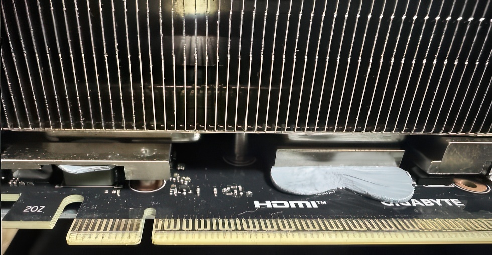

Der heutige Artikel widmet sich einem Thema, das in den letzten Tagen für einiges an Aufmerksamkeit gesorgt hat: dem sogenannten „Thermal Conductive Gel“, das Gigabyte auf seinen aktuellen Grafikkartenmodellen einsetzt und dem Vorwurf, dieses Material laufe aus oder sei generell problematisch. Dass sich Bilder von herausquellenden Wärmeleitmitteln schnell verbreiten und für berechtigte Irritation sorgen, ist verständlich. Umso wichtiger ist es jedoch, diese Thematik differenziert zu betrachten und eben nicht gleich auf plakative Clickbait-Mechanismen hereinzufallen. So viel vorab: es ist sehr schwer pauschal zu beurteilen, da sehr viele negative Faktoren zusammenspielen müssen, aber es ist nach meinen Untersuchungen auch klar, dass so etwas durchaus passieren kann  (allerdings nicht unbedingt muss). Aber das “kann” allein für sich genommen, ist bereits ein komplettes Unding bei einem solch teuren Produkt.
Source: Quasar Zone
Ich habe mich deshalb bewusst dafür entschieden, diesen Beitrag auf einer fundierten, wissenschaftlich nachvollziehbaren Grundlage aufzubauen. Denn das eigentliche Thema ist weitaus komplexer als die bloße Beobachtung eines Materials, das sich an einer Kartenkante zeigt oder verrutscht ist. Es geht um die Frage, warum ein Hersteller wie Gigabyte einen thermischen Lösungsweg wählt, der auf den ersten Blick unnötig kompliziert und teuer erscheint, gleichzeitig aber tief in die Produktionsprozesse eingreift und nur funktioniert, wenn zahlreiche Faktoren, von der Materialwahl über die Applikationsmethode bis hin zur Kontrolle der Auftragsmenge, optimal aufeinander abgestimmt sind.
Source: Techpowerup
Um das bewerten zu können, reicht es nicht, sichtbare Symptome zu dokumentieren. Man muss verstehen, was diese Materialien eigentlich sind, wie sie aufgebaut sind, wie man sie verarbeitbar macht, und welche Stolperfallen sich aus dem scheinbar simplen Auftrag per Dispenser ergeben. Genau das werde ich in diesem Artikel tun – sachlich, nachvollziehbar und auf Basis eigener Messungen, Materialanalysen und mikroskopischer Untersuchungen. Denn wer Ursachen verstehen will, darf nicht bei der Oberfläche stehen bleiben.

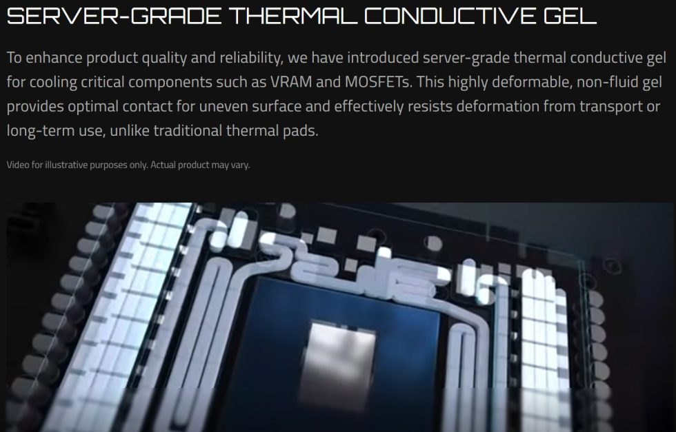

Im Fall Gigabyte bleibt daher die Frage im Raum, ob sich das Unternehmen bei seiner Entscheidung für ein spritzbares Thermal Putty (denn das “Gel” ist ja nichts anderes) tatsächlich aller Konsequenzen bewusst war. Die Herausforderungen beginnen bei der Auswahl eines materialsparend, aber strukturell stabil formulierten Produkts, reichen über die Abstimmung mit dem Dispenser und die exakte Dosierung bis hin zur Absicherung der Prozessstabilität über zigtausende Einheiten hinweg. Und selbst wenn all das gelingt, bleibt das Restrisiko eines Materialverhaltens, das sich erst nach Monaten im Feld offenbart, also ein Risiko, das sich mit zweckmäßig ausgewählten Pads von Anfang an vermeiden ließe.
Es wirkt rückblickend fast so, als habe man sich auf das nächstbeste Buzzword gestürzt, das sich noch nicht vollständig verbraucht hat, ohne die Tragweite zu hinterfragen. Denn das eigentliche Alleinstellungsmerkmal im Hardwarebereich ist am Ende nicht die Begriffswahl auf der Verpackung, sondern die technische Konsequenz im Detail und die zeigt sich nun einmal nicht im Prospekt, sondern unter dem Mikroskop. Ich habe Respekt vor dem Schritt, den Gigabyte gewagt hat, aber ich möchte auch meine Zweifel anmelden, dass dies so auf Dauer auch funktioniert.

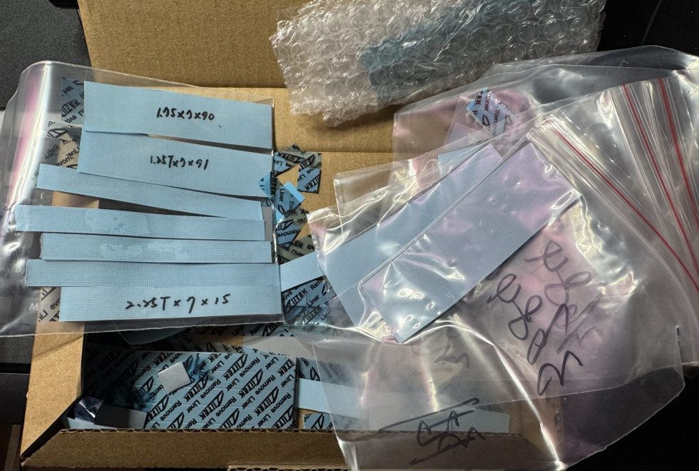

Alle verwendeten Pads der aktuellen Grafikkartengeneration eines großen AIC (Archiv: igor’sLAB)
Hinzu kommt, dass sich durch die Verwendung von Putty die Aufwandsschiene für RMA-Fälle und Reparaturen signifikant verschiebt. Was bei Pads ein einfaches Abziehen und Neuauflegen war, wird bei viskosen Materialien schnell zur Herausforderung. Getrennte Baugruppen müssen vollständig gereinigt, von Rückständen befreit und anschließend mit exakt dosiertem Ersatzmaterial neu aufgebaut werden. Der Zeitaufwand bei der Nacharbeit steigt erheblich, ebenso wie die Fehleranfälligkeit im Servicefall.

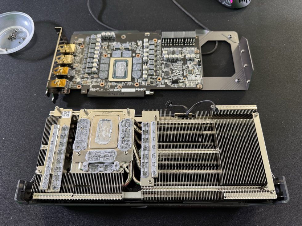

Heutige Untersuchung einer Gigabyte Radeon RX 9070 Gaming OC
Die heutige Untersuchung drehte sich um eine Gigabyte Radeon RX 9070XT Gaming OC, die mir freundlicherweise von einem Leser zur Verfügung gestellt wurde. Bei dieser AMD-Karte ist die Speicherpositionierung anders als bei den NVIDIA-Karten gelöst, so dass man oberhalb des PCIe-Slots keine Flächen mit Putty vorfindet. Das muss ich der Vollständigkeit halber mit anmerken, aber es ergibt so auch gute Vergleichsmöglichkeiten. An dieser Stelle geht dann natürlich ein ausdrücklicher Dank an eben diesen Unterstützer, denn ohne ein solches Sample wäre eine tiefergehende technische Analyse dieser Karte derzeit schlicht nicht möglich gewesen. Wie einige Leser sicherlich wissen, gehöre ich bei Gigabyte offenbar nicht mehr zu den bevorzugt informierten Medienvertretern, da man kritische Berichterstattung dort offenkundig ungern sieht.
In der Folge bedeutet das, dass mir keine offiziellen Samples mehr zur Verfügung gestellt werden und auch Informationsanfragen komplett ins Leere laufen. Umso wichtiger ist der Beitrag der Community, denn nur so lässt sich weiterhin eine unabhängige, faktenbasierte und belastbare Einschätzung zu Produkten des Herstellers wie der RX 9070XT Gaming OC vornehmen. Trotz dieser bekannten Vorgeschichte werde ich die Bewertung wie gewohnt sachlich und objektiv halten, denn persönliche Befindlichkeiten einzelner Mitarbeiter interessieren mich nicht im Geringsten. Die technische Qualität eines Produkts misst sich schließlich nicht an der Laune des Marketings, sondern den Fakten.
Vielmehr möchte ich mit diesem Artikel sogar einen konstruktiven Beitrag leisten. Denn wenn ich mit analytischer Arbeit helfen kann, gewisse Entscheidungen im Produktdesign kritisch zu hinterfragen und die Ursachen konkreter Probleme nachvollziehbar zu machen, dann hilft das am Ende auch Gigabyte selbst. Vielleicht nicht sofort, aber mittelfristig auf dem Weg zu besseren Produkten. Und das ist, zumindest aus technischer Sicht, doch eigentlich das Ziel aller Beteiligten.
Und damit beziehe ich mich auch explizit auf den Teil 2 des heutigen Artikels, wo es um die Wärmeleitpaste des Grauens geht.

Wirklich schade das die paar Cent für nen PTM Pad nicht da waren.

Nein. Die geht heute noch zurück zum Spender. Die Gründe hatte ich bereits ausführlich erläutert und außerdem möchte der Kollege gern wieder zocken :)
Antwort 4 Likes
c
carrera
244 Kommentare 162 Likes
na auf jeden Fall hat der Kollege / Spender jetzt eine amtliche Bestückung seiner Kühllösung (y)
Antwort 4 Likes
12,302 Kommentare 24,389 Likes
Ist mein ganzes Putty draufgegangen :D
Antwort 5 Likes
