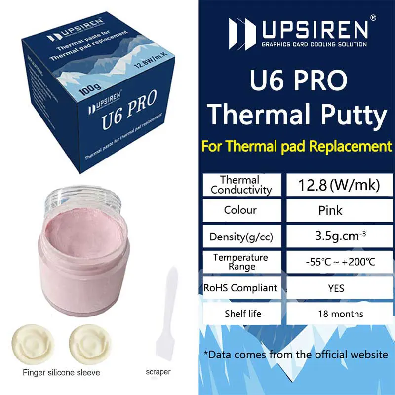

Habe mir 100g Upsiren Thermal Putty 12,8 W/mk bei ALIExpress bestellt. Habe es nun hier ist eigentlich wie thermische Knete, fühlt sich auch kühl an wie bei den schweren Pads.
das ist das gleiche Rosa zeug, das unter vielen namen da angeboten wird. Die 12 watt trallala kannste vergessen. Wie kommt man eigentlich auf die Idee, solche Angaben auch nur im Ansatz ernst zunehmen...auf Ali auch noch.
leiten tut das zeug aber...hab ein kleines sandwich mit 2 1-cent-Stücken gemacht und auf die eine Seite nen Laser draufgehalten...Hitze kommt auf jeden Fall an. Zumindest also nicht nutzlos.
Die Feststellung ist aber auch nicht wirklich nachvollziehbar oder gibt es Messergebnisse die das widerlegen. Würde hier einen nachvollziehbaren Test erwarten.
Eine grundsätzliche Vorsicht bei Aliexpress-Produkten sollte normal sein. Oder hat hier schonmal jemand seine GTX 1660 Ti mit VGA-Ausgang für 80 € bekommen?
Die PCGH wird wohl im Laufe der Monate einen Test zu machen, aber da ist Thermal Putty nur ein Teil im Vergleich mit den am Markt befindlichen Pads. Das oben verlinkte blaue Schlumpf-Putty wird mit dabei sein.
Davon abgesehen die namhaften Industrieanbieter bieten bis max 8W /mK an. Ergo bezweifle ich, dass das Aliexpress Schlangen-Putty mehr kann.
Testergebnisse? Hast du eigentlich einen gesunden Menschenverstand? Ich muss nichts nachmessen, um zu wissen, dass es eine Lüge ist. Aber glaub halt dran, wenn es dir ein gutes Gefühl macht. Darum geht es ja leider meistens nur.
allein schon zu glauben, dass die ein putty machen, dass 3-4 mal so gut leitet wie der ganze Rest auf Aliexpress, (Mal ganz davon abgesehen, dass man selbst die 3-4 watt nicht ernst nehmen sollte) aber die gleiche Farbe, die gleichen Pötte und dein gleichen Preis hat. Macht man ja gerne so, man tarnt sich nur als billig Produkt^^
Meine Güte mit welcher Hartnäckigkeit Leute an ihren kleinen Träumen festhalten :)
Das kann nicht so einfach jeder schnell zuhause mit der richtigen Masseinheit testen, deswegen können sie ja draufschreiben, was sie wollen.
