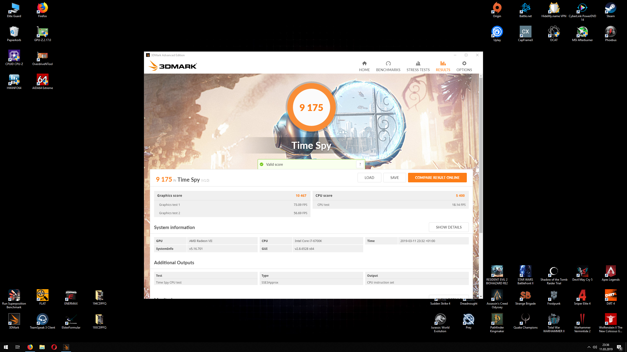

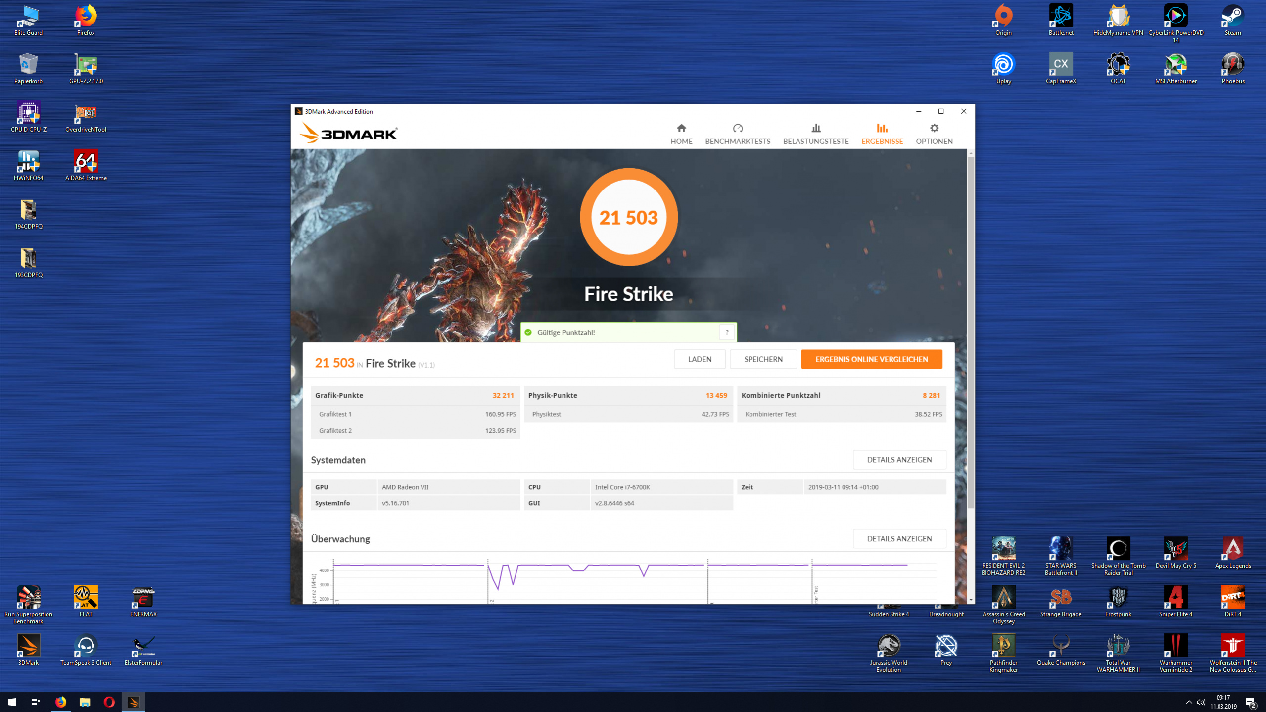

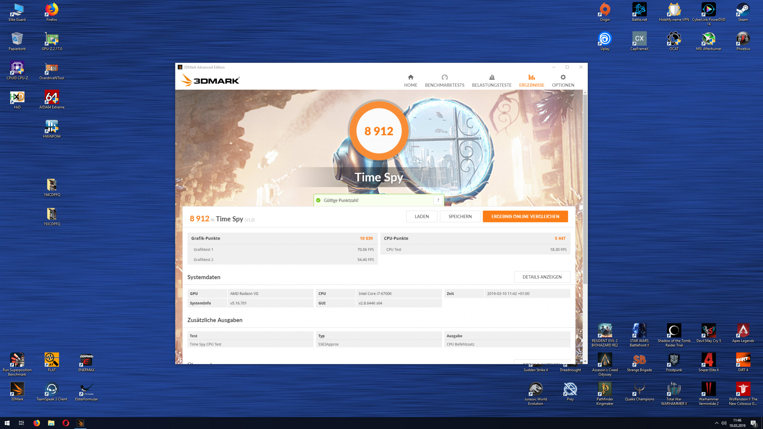

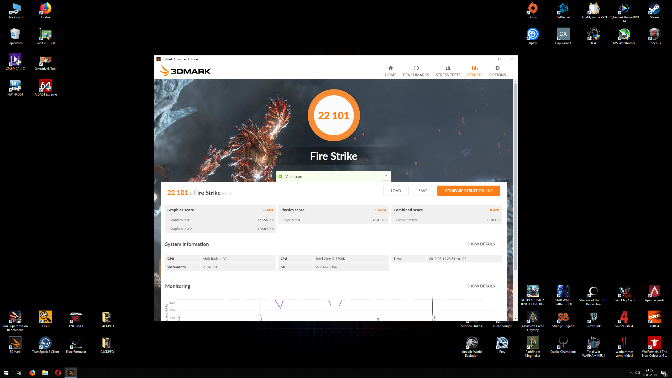

24/7
http://extreme.pcgameshardware.de/attachment.php?attachmentid=1037128&d=1552298592
http://extreme.pcgameshardware.de/attachment.php?attachmentid=1037129&d=1552298592
HighOC
http://extreme.pcgameshardware.de/attachment.php?attachmentid=1037262&d=1552385165
http://extreme.pcgameshardware.de/attachment.php?attachmentid=1037261&d=1552385165
