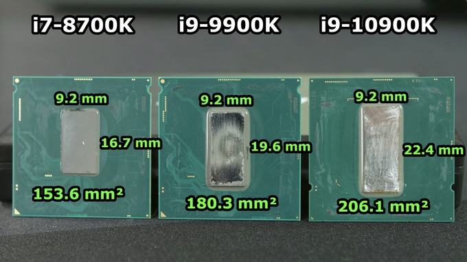

Intel hat für die stärkeren Prozessoreen der 9. Generation auf Indiumlot umgestellt. Die Temperaturen sind aber nicht besser sondern eher Problematischer geworden.
8. Generation:
- Silizium 0.44 mm, 83 W/mK, Delta T ca. 15 - 20 Grad
- Wärmeleitpaste, 0.2 mm, 5 - 10 W/mK, 30 - 40 Grad
- Heatspreader 3.1 mm, 384 W/mK, 5 - 10 Grad
9. Generation:
- Silizium 0.88 mm, 83 W/mK, Delta T ca. 30 - 40 Grad
- Indiumlot, 0.3 mm, 18 - 86 W/mK, 15 - 20 Grad
- Heatspreader 2.35 mm, 384 W/mK, 5 - 10 Grad
Die Gesammte Dicke ist ja gleich geblieben. Zur 10. Generation wurde das Silizium dann wieder auf 0.58 mm verringert, was die Situation etwas verbessert hat. (Heatpreader wieder etwas dicker)
8. Generation:
9. Generation:
Das passt nicht, der Heatspreader war noch nie (Innenmaß) 3,1 mm dick. Das ist die Höhe von Auflagefläche Kühler zu Auflagefläche am PCB. Von diesen 3,1 mm wird die innere Aussparung abgezogen. Bestehend aus dem Die und der WLP/Lot. Wobei zu den 3,1 mm noch die Dichtfläche mit ~ 0,1 mm hinzu kommt. Effektiv sind es 2,2 - 2,7 mm
Auch stimmen die Werte nicht, insbesondere von Silizium. Pro mm sind es 12 K. Der Unterschied von 0,8 mm und 0,4 mm sind 4K und keine 15 K.

Ja aber trotzdem sind es keine 15 - 20 K, denn bezüglich 12 K/ mm ist der Bezug bei 1,02 W/mm² und das ist schon sehr viel, darum wird der 9900K auch so heiß, da dieser eine sehr große Wärmestromdichte hat. Die GPU einer 1080 TI liegt bei ~ 0,4 W/mm², ein 2990WX bei 0,58 W/mm².
Du hast Bezüglich von der 8. Generation von 3,1 mm gesprochen. Die Heatspreader haben wegen der Kühlerkompatibilität nun mal ~ 3,1 - 3,2 mm, von daher kann 3,1 mm niemals die effektive Dicke der Innenaussparung sein.
Beim 9900k wird die meiste Wärme in den Kernen auf einer Fläche von ca. 13 x 4 mm erzeugt. Darum wird es dort bedeutend wärmer, als wenn man mit einer regelmässigen Verteilung auf die ganze Chipfläche rechnet. Bei einer Grafikkarte kann man von einer recht gleichmässigen Verteilung ausgehen.
